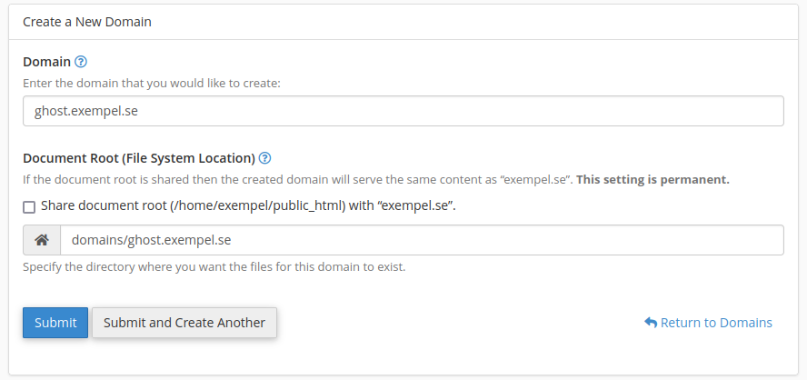

Sätt upp den URL du vill köra Ghost på
I den här guiden kommer vi sätta upp Ghost på en underdomän, men det går lika bra att installera direkt på en specifik domän. I exemplet kommer vi använda domänen och dokumentroten i bilden nedan.
Förberedelserna är nu klara och vi kan gå vidare med att skapa en Node.js-applikation där Ghostinstallationen sedan kommer hamna.

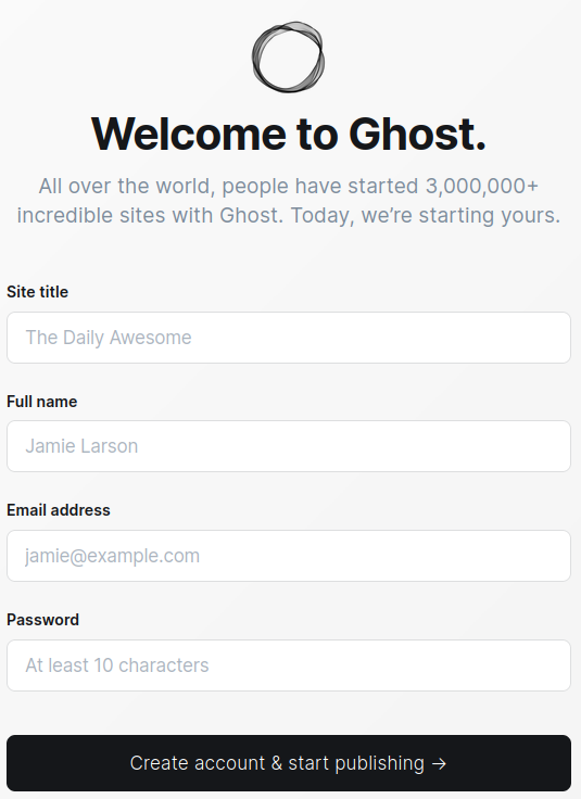

Surfa nu till admindelen av din Ghost-installation (alltså Ghost-URLen med /ghost tillagd på slutet, i vårt exempel blir det https://ghost.exempel.se/ghost). Du kommer se ett meddelande likt det nedan. Detta visas under tiden som Ghost bygger upp databasstrukturen etc.
Om du avvaktar några minuter och sedan laddar om sidan kommer du komma fram till introduktionsguiden där du får skapa en adminanvändare. Följ instruktionerna på skärmen för att lägga till din användare. Du får även möjlighet att bjuda in andra till siten, exempelvis om ni är några stycken som ska arbeta med siten.
Installationen är nu klar och går att beskåda på URLen du valt! Det är nu upp till dig att ge sidan innehåll.
