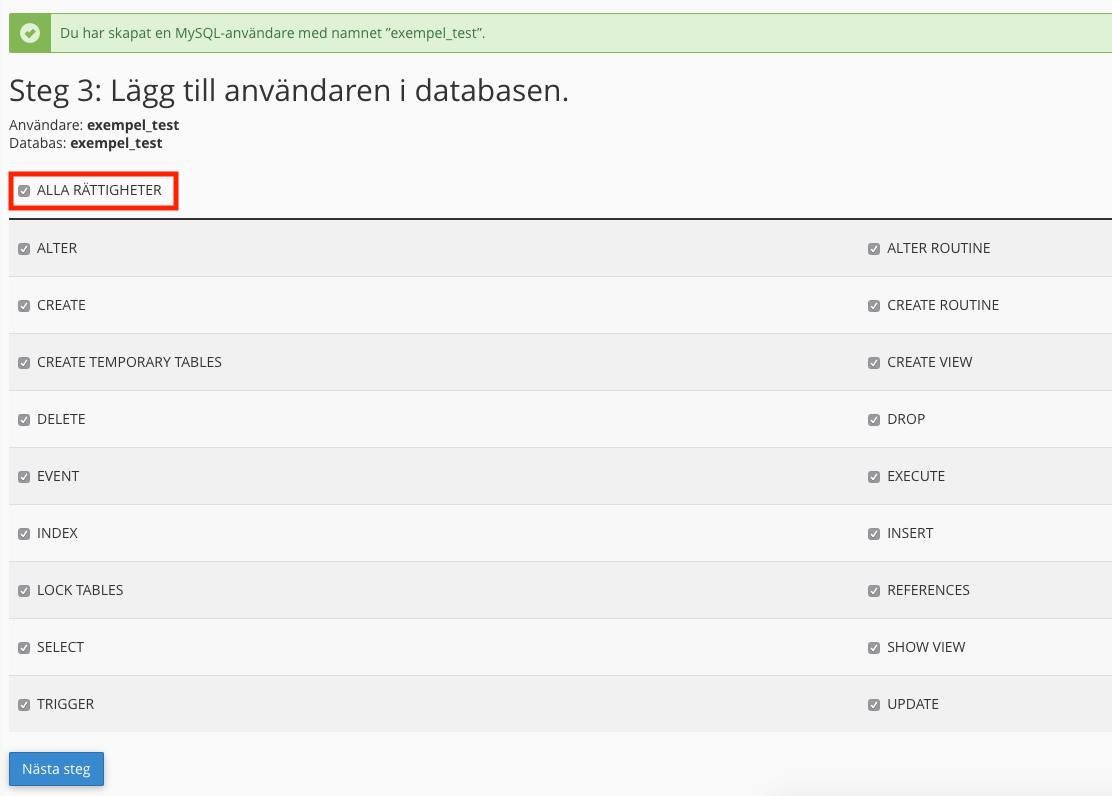

  4. Lägg till användaren till databasen (Oftast vill du ge användaren ”Alla” behörigheter igenom att bocka i rutan högst upp.)

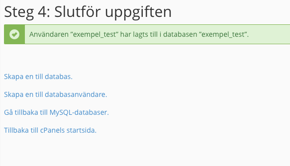

  5. Då är du klar och kan använda databasen med uppgifterna du nyss skrev in.
