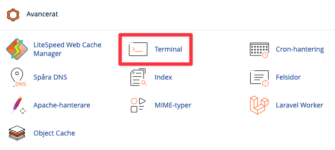

  1. Logga in på cPanel.
  2. Klicka på ikonen Terminal under avsnittet Avancerat.

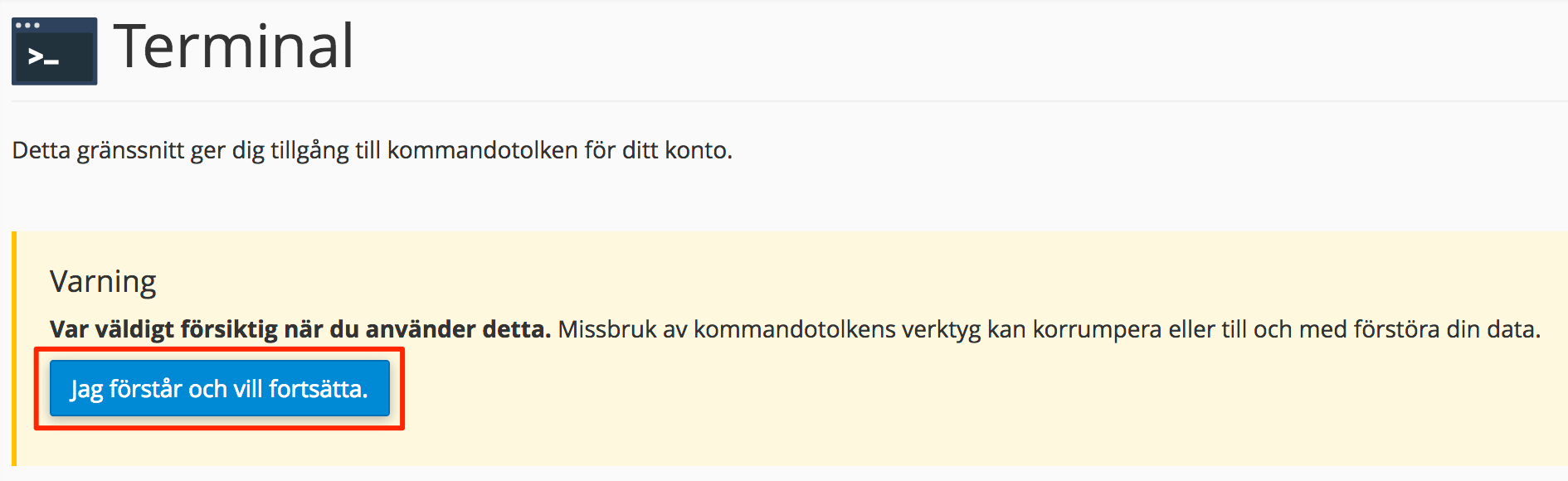

  3. På nästföljande sida får du upp en varning enligt nedan om du inte använt terminal-funktionen tidigare. Om du känner dig bekväm med SSH och vill gå vidare, klicka på den blå knappen.
    Varning inför användning av terminalfunktionen

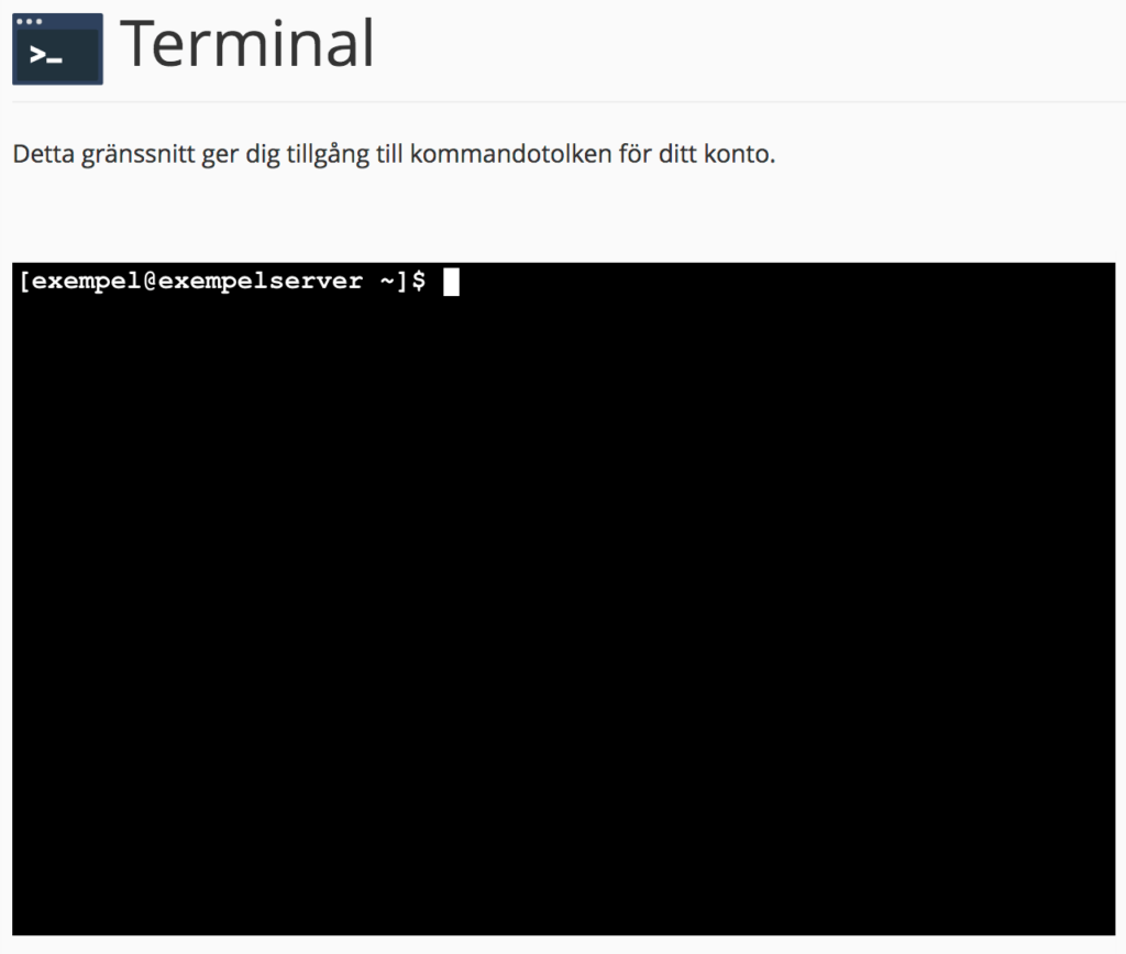

  4. Nu har du fullständig åtkomst till ditt konto via en SSH-terminal!
    Terminalsession öppnad

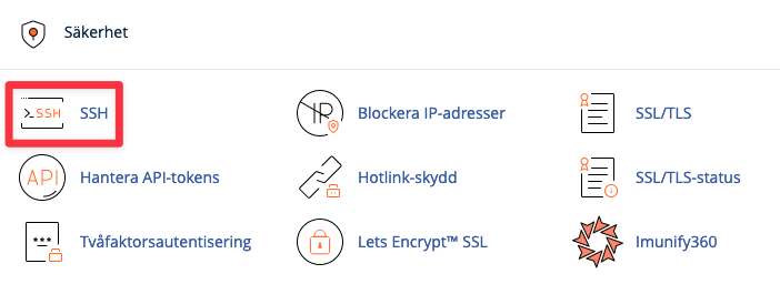

  2. Klicka på ikonen SSH under avsnittet Säkerhet.

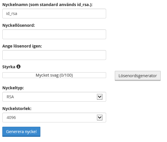

  4. Klicka på Generera en ny nyckel.
  5. I fältet Nyckelnamn väljer du ett godtyckligt namn, exempelvis ”id_rsa” som är standardnamnet, men du kan såklart sätta något annat såsom ”nyckel”.
  6. I fältet Nyckellösenord skriver du in det lösenord du vill ha. Tänk på att välja ett starkt lösenord.
  7. Sen behöver du fylla i samma lösenord igen. Tänk på att styrkan måste komma över 50 för att lösenordet ska accepteras.
  8. Ändra Nyckeltyp till RSA och byt Nyckelstorlek till 4096.
  9. Du kan nu generera nyckeln.

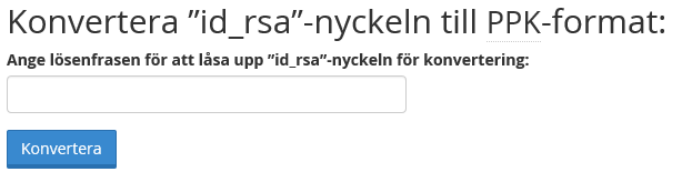

Om du skall använda PuTTY måste du konvertera nyckeln till PuTTY-format. I fältet Ange lösenfrasen för att låsa upp ”nyckelnamn”-nyckeln för konvertering fyller du i det lösenord du satte på nyckeln och klickar på Konvertera. Om du använder Linux, Unix eller Mac skippar du detta steg.
