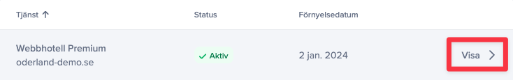

  2. Klicka sedan på Webbhotellkonto under Tjänster ute till vänster.
  3. Klicka på Visa till höger om ditt webbhotellkonto.

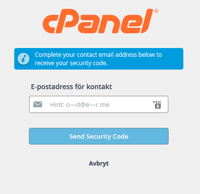

Klicka där på länken Återställ lösenord under inloggningsrutan.
Fyll sedan i ditt cPanelanvändarnamn, alltså inte din e-postadress utan ett separat användarnamn till din cPanel som du fick då kontot registrerades.
Sedan behöver du fylla i den e-postadress som är registrerad som kontaktadress på ditt cPanelkonto, vilket inte nödvändigtvis är samma e-postadress som är registrerad på ditt kundkonto hos oss.
Om du angav rätt användarnamn och e-postadress så kommer du få ett mail som innehåller en kod. Om du angav fel användarnamn eller e-postadress kommer inget mail skickas.
I detta meddelande finns det en kod som ska skrivas in i det fält som visas på webbsidan för lösenordsåterställningen.
Klicka på knappen Skicka för att ta dig vidare. Om koden är korrekt så får du nu möjlighet att ange ett nytt cPanellösenord. Tänk på att välja ett starkt lösenord.
