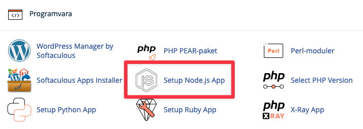

För att komma igång med Node.js och sätta upp en ny applikation, börja med att logga in på cPanel och gå därefter in på ikonen Setup Node.js App under avsnittet Programvara.

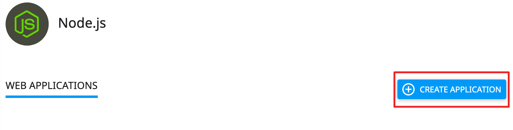

När du har tagit dig in där ser du dina nuvarande Node.js-applikationer samt ges möjligheten att sätta upp en ny Node.js-applikation:
Skapa Node.js-app
Efter du tryckt på Create application-knappen får du göra några inställningar för din applikation.

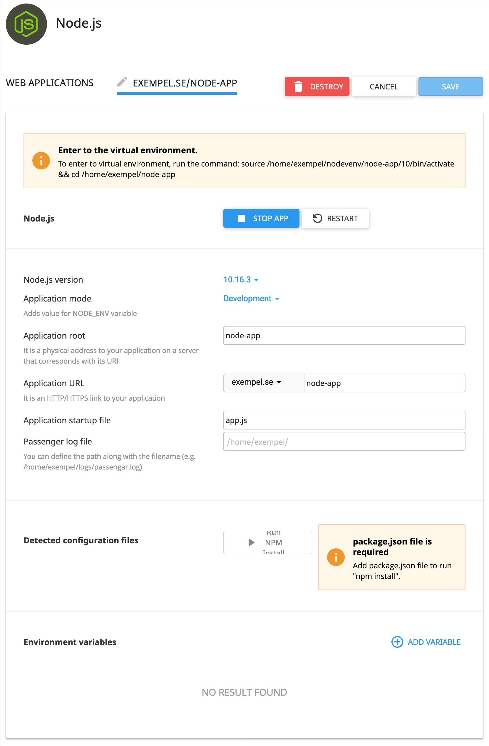

Lista över Node.js-applikationerOm man klickar på ikonen med pennan på så får man upp ett antal inställningar för den uppsatta applikationen.
Inställningar för en uppsatt Node.js-applikation
Här visas information om dina uppsatta Node.js-applikationer och du har även möjlighet att göra ändringar.
Högst upp finner du knappar för att hantera din applikation:
  • Destroy – Radera din applikation.
  • Cancel – Avbryt den pågående redigeringen av applikationen och återgå till listan över tillgängliga applikationer.
  • Save – Spara ändringar gjorda på applikationen.
Där under hittar du Enter to the virtual environment. Detta kommando kan kopieras och köras för att aktivera den virtuella Node.js-miljön (virtualenv) för din applikation. Detta görs efter att du loggat in med SSH på ditt webbhotellkonto. Se tidigare stycke om virtualenv och anslutning till servern via SSH.
En bit nedanför detta finns även knapparna:
  • Stop app – Stoppa Node.js-applikationen. Byts ut till Start app om applikationen är stoppad.
  • Restart – Starta om applikationen.
Du kan även hantera inställningarna för din applikation:
  • Node.js Version – Val av aktuell Node.js-version.
  • Application mode,Application root, Application URL, Application startup file samt Passenger log file – Se informationen från tidigare stycke.
  • Detected configurations files – Här kan du installera olika node-paket via npm.
  • Environment variables – Här kan du ställa in olika environment-variabler för din applikation.
