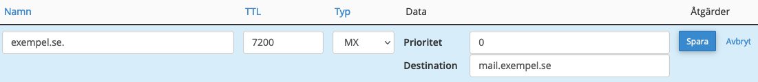

MX
MX-inlägget bestämmer vart mail för ditt domännamn skickas. T.ex. för domännamnet exempel.se kan man ha ett MX-inlägg som pekar mot mail.exempel.se, mail.exempel.se är sedan en A-pekare som pekar mot 123.123.123.123. Mail för exempel.se kommer alltså skickas till servern med IP-adressen 123.123.123.123.
MX-inlägg får inte peka mot en IP-adress, det måste peka mot ett annat hostname. Därför brukar man ofta skapa en subdomän som heter mail.exempel.se som är en A-pekare mot den server där mailen ska hanteras.
  • Namn: Domänen vill skapa inlägget för, i detta fall är det exempel.se men det kan vara en subdomän också t.ex. test.exempel.se.
  • TTL: Du kan ange 7200 där om du inte vet att du vill ha något annat.
  • Typ: MX
  • Prioritet: Eftersom man kan ha flera MX-poster för ett domännamn så kan man ställa in vilken prioritet de ska ha. Desto lägre siffra desto högre prioritet har inlägget. T.ex. om du har ett MX-inlägg med prioritet 0 och ett annat med 10 så kommer mail i första hand levereras till det som har prioritet 0 och om den servern inte svarar levereras mailen till servern i det andra MX-inlägget.
  • Destination: Servern som mailen ska skickas till, t.ex. mail.exempel.se. Du får inte skriva in en IP-adress här.
