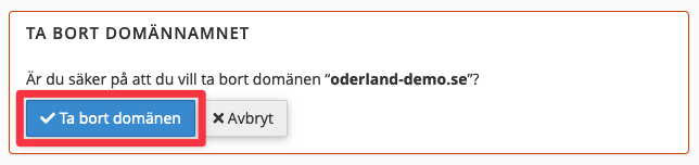

För att ta bort en domän eller underdomän, gör så här:
  1. Börja med att logga in på cPanel.
  2. Klicka på Domäner under avsnittet Domäner.
  3. Klicka på Hantera-knappen till höger om den domän du vill ta bort från webbhotellkontot.
  4. Rulla ner på sidan och klicka på Ta Bort Domänen-knappen.
Observera att filerna som finns i domänens dokumentrot inte kommer raderas när domänen tas bort. Dem får du radera manuellt om de inte ska finnas kvar på kontot. Det går att göra via cPanels Filhanterare eller via SSH.
  1. Bekräfta att du vill ta bort domänen genom att klicka på den nya Ta bort domänen-knappen som dyker upp.
  2. Domänen kommer nu raderas från ditt webbhotellkonto och du kommer se en bekräftelseruta om detta när processen gått klart.
