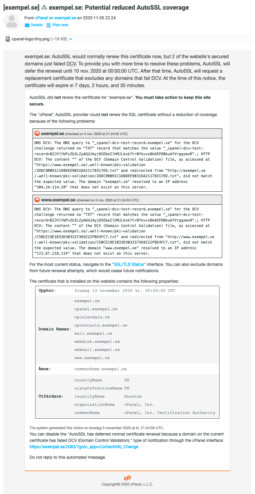

Ett exempel på hur ett sådant mail kan se ut ser du här:
Potential reduced AutoSSL coverage
exempel.se: AutoSSL would normally renew this certificate now, but 2 of the website's secured domains just failed DCV. To provide you with more time to resolve these problems, AutoSSL will defer the renewal until 10 nov. 2020 at 00:00:00 UTC. After that time, AutoSSL will request a replacement certificate that excludes any domains that fail DCV. At the time of this notice, the certificate will expire in 7 days, 2 hours, and 35 minutes.
AutoSSL did not renew the certificate for "exempel.se". You must take action to keep this site secure.
The "cPanel" AutoSSL provider could not renew the SSL certificate without a reduction of coverage because of the following problems:
Baserat på vilken anledningen är till att förnyelsen misslyckats kan du vidta olika åtgärder:
  • Avaktivera AutoSSL för domänen (enligt instruktionerna ovan).
  • Ta bort domänen från webbhotellkontot om den inte längre varken används hos oss eller använder våra DNS-servrar.
  • Registrera domänen om du vill använda den och den är ledig för stunden.
