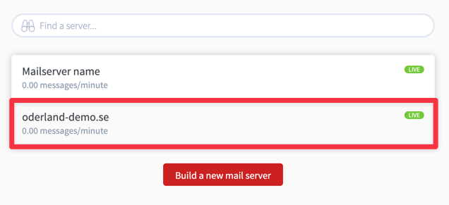

  2. Klicka dig in på den mailserver du vill skapa en webhook på.

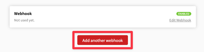

  4. Om du inte skapat några webhooks tidigare, klicka på Add your first webhook.
    Har du skapat webhooks tidigare och vill lägga till en ny, klicka istället på Add another webhook.
