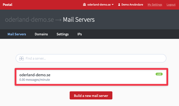

  2. Klicka på den mailserver du vill kontrollera loggarna på. Så länge du inte själv skapat upp flera mailservrar bör du bara ha ett val här.
