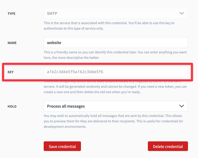

  5. Du får nu göra lite inställning för de nya inloggningsuppgifterna.
    Fyll i uppgifterna enligt följande:
    Type: Här kan du välja SMTP, API, eller SMTP-IP. Oftast används SMTP för e-postutskick, men om du vet att plattformen du använder kopplar upp sig via API, välj det. Annars, välj SMTP. Du kan läsa mer om SMTP/API här.
    Name: Ange ett namn för inloggningsuppgifterna. Detta använder du enbart för att särskilja flera inloggningsuppgifter från varandra
    Key: Här kommer lösenordet visas så snart du sparat. Du kan inte ange ett eget lösenord, utan du får använda det som Postal genererar.
    Hold: Låt denna stå kvar på ”Process all messages” om du vill att mail som skickas med inloggningsuppgifterna ska skickas ut till mottagarna. Väljer du ”Hold messages from this credential” kommer mailen lämnas över till Postal från din plattform/hemsida men inte skickas vidare till mottagaren.
    Klicka sedan på Create credential-knappen.

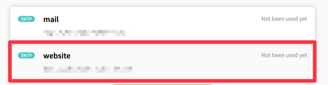

  6. Du kommer nu tillbaka till listan över tillgängliga inloggningsuppgifter.
  7. Klicka på raden för de uppgifter du precis skapat för att komma åt och kunna kopiera lösenordet till den hemsida/plattform du ska använda för mailutskicken via Postal.
Tänk på att använda det korta namnet du gav din mailserver som användarnamn när du skickar ut e-post via SMTP (steg 3 i guiden, ”short name”).
