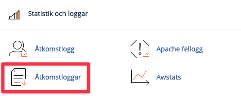

  1. Börja med att logga in på cPanel.
  2. Leta upp ikonen Åtkomstloggar under Statistik och loggar.

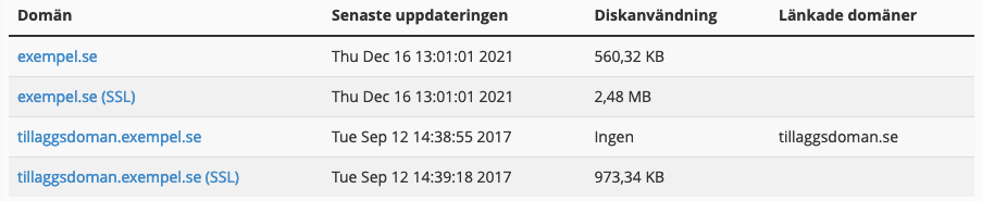

  3. En liten bit ner på sidan ser du en tabell över de loggar som finns tillgängliga. Klickar du på domännamnet i kolumnen Domän får du ner en gz-komprimerad fil innehållandes loggen.
I tabellen ser du även följande:
  • Domän: Vilken domän loggen gäller för. Tänk på att trafik som inkommer till siten via http loggas separat från loggen för trafik som gått via https. Den sistnämnda ser du markerad i tabellen med (SSL) i slutet av domännamnet.
  • Senaste uppdateringen: Tidpunkt för när något senast loggades till loggfilen.
  • Diskanvändning: Hur mycket diskutrymme respektive loggfil upptar. En stor loggfil innebär att det varit mycket trafik mot domänen.
  • Länkade domäner: Här visas vilken tilläggsdomän på ditt webbhotellkonto som motsvarar domänen som syns i Domän-kolumnen.
Om du rullar ner ytterligare en bit på sidan kommer du till rubriken Arkiverade åtkomstloggar. Om du har arkivering påslaget (se nedan) kommer du nå dessa äldre loggar här.

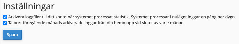

Åtkomstloggarna på servern roteras en gång per dygn, så om du vill ha tillgång till äldre loggar än för de senaste 24 timmarna behöver du aktivera arkivering. För att göra detta, följ dessa steg:
  3. Under rubriken Inställningar, kryssa i rutan vid Arkivera loggfiler till ditt konto när systemet processat statistik. Systemet processar i nuläget loggar en gång per dygn..
Om du vill spara utrymme på ditt webbhotellkonto, kryssa även i rutan vid Ta bort föregående månads arkiverade loggar från din hemmapp vid slutet av varje månad.. Du kommer då ha tillgång till den gångna månadens loggar, men inga som är äldre än så. Kryssa inte i rutan om du vill spara alla loggar.
  1. Glöm inte att klicka på Spara när du justerat dina inställningar.
