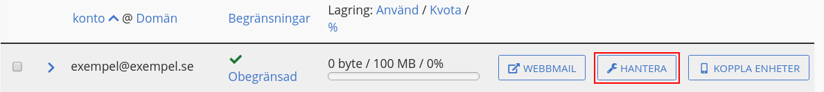

  3. Klicka sedan på Hantera-knappen till höger om e-postkontot du vill ändra inställningen för plusadressering på.

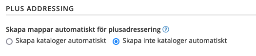

  4. En bit ner på sidan får du möjlighet att stänga av eller sätta igång det automatiska skapandet av mappar.
  5. När du ställt in e-postkontot så som du vill ha det, spara ändringarna med Uppdatera-knappen.
