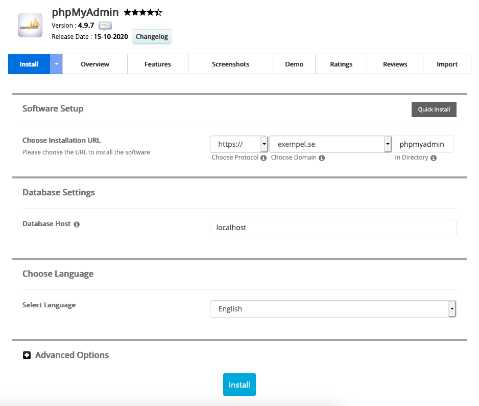

Välj sedan vilken domän och mapp du vill att phpMyAdmin ska installeras i, klicka Install när du är klar. Database host ska vara localhost.
När installationen är klar kommer du kunna komma åt phpMyAdmin från domänen du valde snedstreck mappen du valde, exempelvis exempel.se/phpmyadmin.
