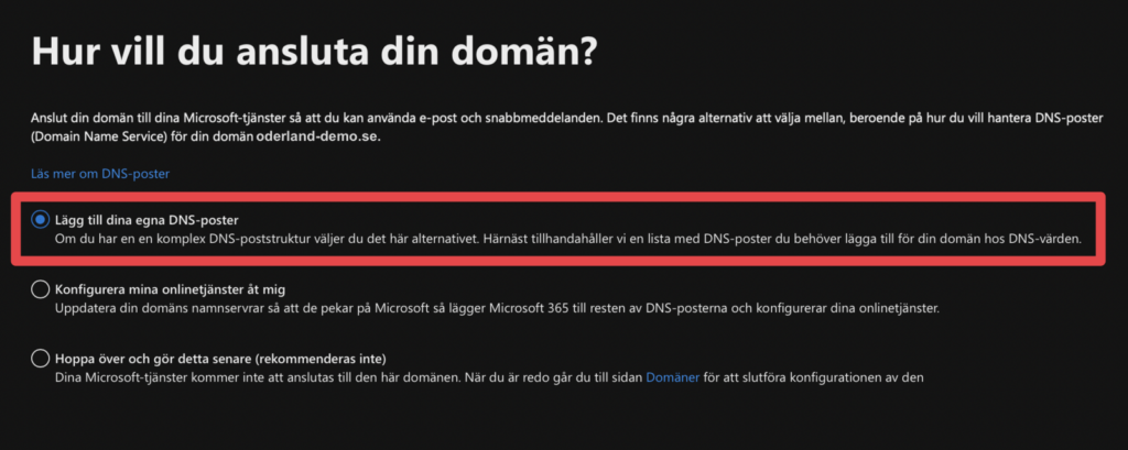

När du påbörjar processen med att sätta upp din domän hos Microsoft kommer du få en förfrågan om hur och var du vill sätta upp dina DNS-poster. Om du ska använda våra DNS-servrar behöver du välja alternativet Lägg till dina egna DNS-poster enligt bilden nedan.

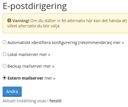

  5. Nu behöver du gå tillbaka till cPanels startsida så att du sedan kan klicka på E-postdirigering.
  6. Om du får en fråga om vilken domän du vill redigera så behöver du välja det domännamnet som du ska peka om.
  7. På sidan du kommer till nu finns en inställning som heter E-postdirigering, se till så att Extern mailserver är vald. Om den inte är det, välj den och klicka sedan på Ändra.

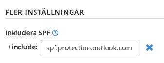

Microsoft vill också att du inkluderar deras mailserver i ditt SPF-inlägg. Om du inte redan har ett SPF-inlägg kan du börja med att sätta upp ett enligt den här guiden. När du har aktiverat SPF inne på cPanel kan du på samma sida lägga till spf.protection.outlook.com där det står Inkludera SPF.
  1. För att göra det matar du in spf.protection.outlook.com där det står Inkludera SPF.
    SPF-inlägg för Office 365
  2. Klicka nu på Skapa SPF-inlägget längst ner på sidan för att spara inställningarna.
