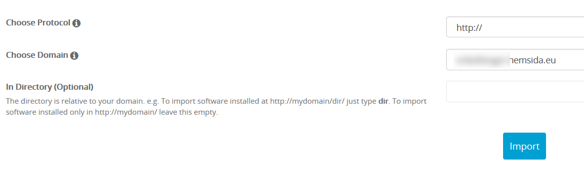

  5. Se till att du befinner dig på fliken From This Server och ge Softaculous lite information om var exakt din installation finns.
    1. Först behöver du välja om hemsidan använder SSL med eller utan www. Om du har ett SSL-certifikat installerat på hemsidan borde du välja https, om du inte har det måste du välja http. Om hemsidan använder www eller inte kan du ta reda på genom att helt enkelt gå in på hemsidan i din webbläsare. När hemsidan har laddat klart så kan du se i webbläsarens adressfält om adressen innehåller www eller inte.
    2. Du behöver sedan välja vilket domännamn som hemsidan använder.
    3. Om din hemsida ligger i en undermapp t.ex. dindomän.se/test ange då test i fältet In Directory. Om din hemsida är tillgänglig direkt på domännamnet, t.ex. dindomän.se, då lämnar du det fältet tomt.
    4. Klicka på Import när du är färdig.
  6. När importen är klar kan du se din installation genom att klicka på All installations uppe till höger.
