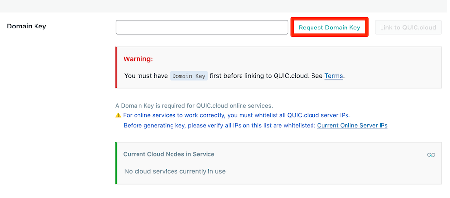

  3. Det första du behöver ordna nu för att kunna använda QUIC.cloud’s CDN-tjänst är en så kallad domännyckel/domain key. Denna kan du få fram genom att gå in på LiteSpeed Cache i menyn till vänster inne på wp-admin och sedan klicka på General.
  4. På sidan du nu landar på har du ett avsnitt om Domain Key en liten bit ner. Där ser du en knapp, Request Domain Key, som du behöver klicka på för att generera den nyckel som kommer användas av QUIC.cloud för att sammankoppla din site med sin CDN-tjänst.

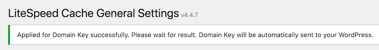

  5. Du ska nu se ett besked om att nyckelförfrågan lyckats och att nyckeln snart kommer skickas till din installation.

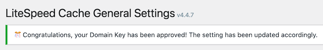

  6. Du kan behöva vänta några minuter innan nyckeln kommer på plats. Testa att ladda om sidan för att se om nyckeln dykt upp. När nyckeln lagts in kommer du se en bekräftelse om det.

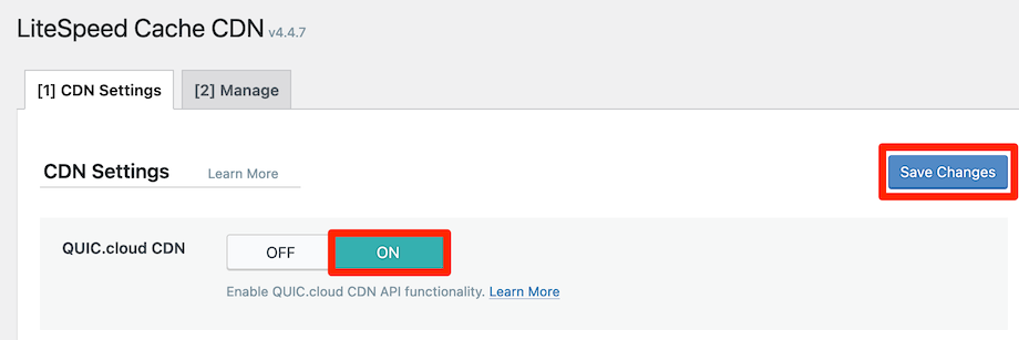

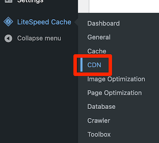

  10. Gå nu in på LiteSpeed Cache -> CDN inne på wp-admin för din WordPressinstallation.
  11. Aktivera CDN-funktionen med reglaget vid QUIC.cloud CDN. Glöm inte att spara inställningsändringen med Save Changes-knappen.
