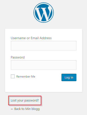

  1. Gå till inloggningssidan för din WordPressinstallation. Du hittar oftast den på exempel.se/wp-login.php
  2. Klicka på Lost your password
    WordPress glömt ditt lösenord

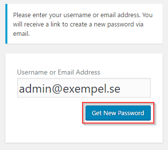

  3. Skriv här in ditt användarnamn eller e-postadress för det konto du vill återställa lösenordet för och klicka därefter på Get New Password.
    WordPress återställ lösenord

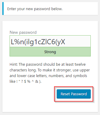

  4. En länk för att återställa lösenordet skickas nu ut till e-postadressen för kontot. Följ länken i mailet.
  5. Välj här ett nytt starkt lösenord, alternativt använd det genererade lösenordet. Tänk på att välja ett starkt lösenord. Klicka sedan på Reset Password.
    WordPress välj ett nytt lösenord

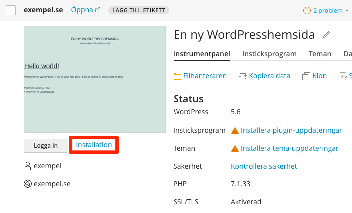

För att se inloggningsuppgifterna för en WordPressinstallation som hanteras av WordPress Toolkit, börja med att gå in på WordPress Toolkit. Klicka sedan på raden för den installation du vill få fram uppgifterna för. Klicka därefter på via länken Installation nedanför förhandsvisningen av din sites förstasida.
I rutan som dyker upp kan du se ditt admin-användarnamn och nuvarande lösenord (klicka på ögat för att visa det). Du kan även sätta ett nytt lösenord, korrigera mailadressen för adminkontot samt ändra språk på installationen. Om du byter lösenord, tänk på att välja ett starkt lösenord.
Tänk på att om du installerat ett säkerhetsplugin på din site som byter ut URL’en för inloggning, så behöver du korrigera detta i fältet Inloggnings-URL överst på bilden nedan. Ändra inte på detta fält om du inte har något sådant plugin.
Klicka på Ändra längst ner när du är klar (om du gjort några ändringar).

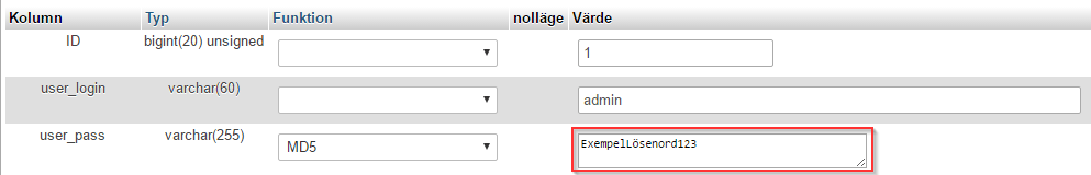

Via phpMyAdmin
  1. För att ändra lösenord på WordPress så behöver du först logga in på cPanel. Väl inloggad klickar du på phpMyAdmin.
  2. Väl inne i phpMyAdmin klickar du på plustecknet vid databasen för hemsidan och väljuserstabellen.
    phpMyAdmin WordPress databas
  3. Klicka på Redigeravid användarnamnet.
    phpMyAdmin redigera WordPress användare
  4. Vid kolumnen user_pass, klicka på rullgardinsmenyn och välj MD5.
    phpMyAdmin WordPress MD5 funktion
  5. Skriv sedan in ditt önskade lösenord i Värde rutan till höger. Tänk på att välja ett starkt lösenord.
    phpMyAdmin WordPress lösenord
  6. Klicka sedan på Kör. Lösenordet är nu ändrat.
    phpMyAdmin kör
