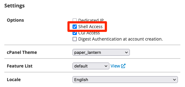

För att ge ett konto tillgång till SSH behöver man modifiera det paket som kontot använder. Den här guiden beskriver hur man skapar och/eller redigerar paket i WHM.
Oavsett om du skapar ett nytt paket eller modifierar ett befintligt, kryssa för Shell Access under Settings för att ge alla konton som använder paketet tillgång till SSH.
