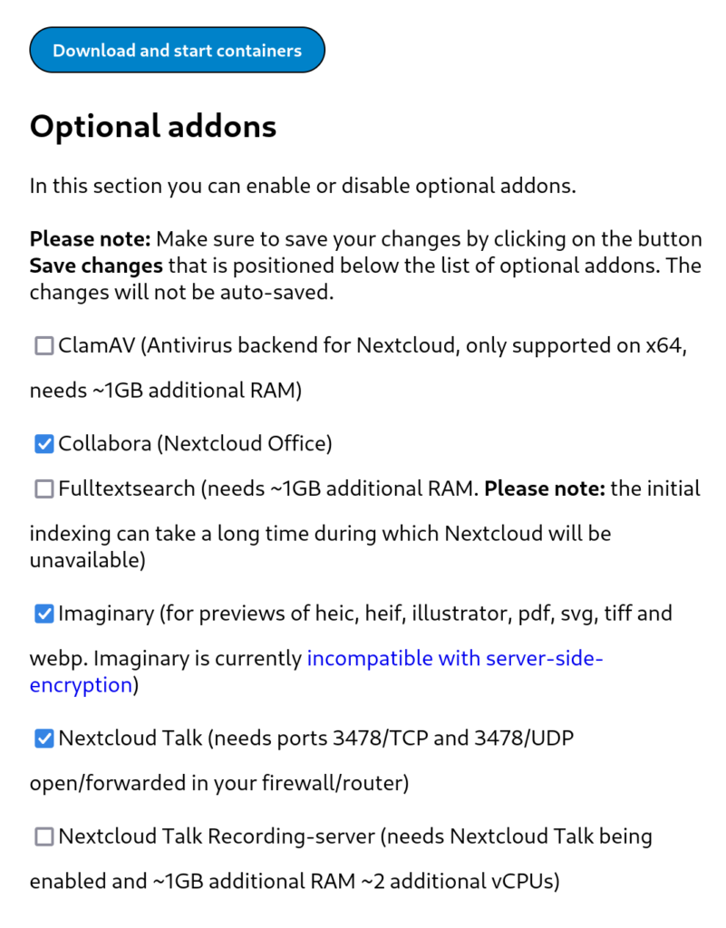

Välj extra applikationer
Nu kan du välja vilka applikationer du vill använda i NextCloud så kommer dessa att installeras som egna containrar. Ju fler du har desto mer systemresurser kommer att krävas av servern, vilket du enkelt kan utöka allt eftersom.
Tryck sedan på Download and Start Containers när du har valt de du vill ha.
Du kan också återkomma till denna admin senare för att välja andra tillval.
