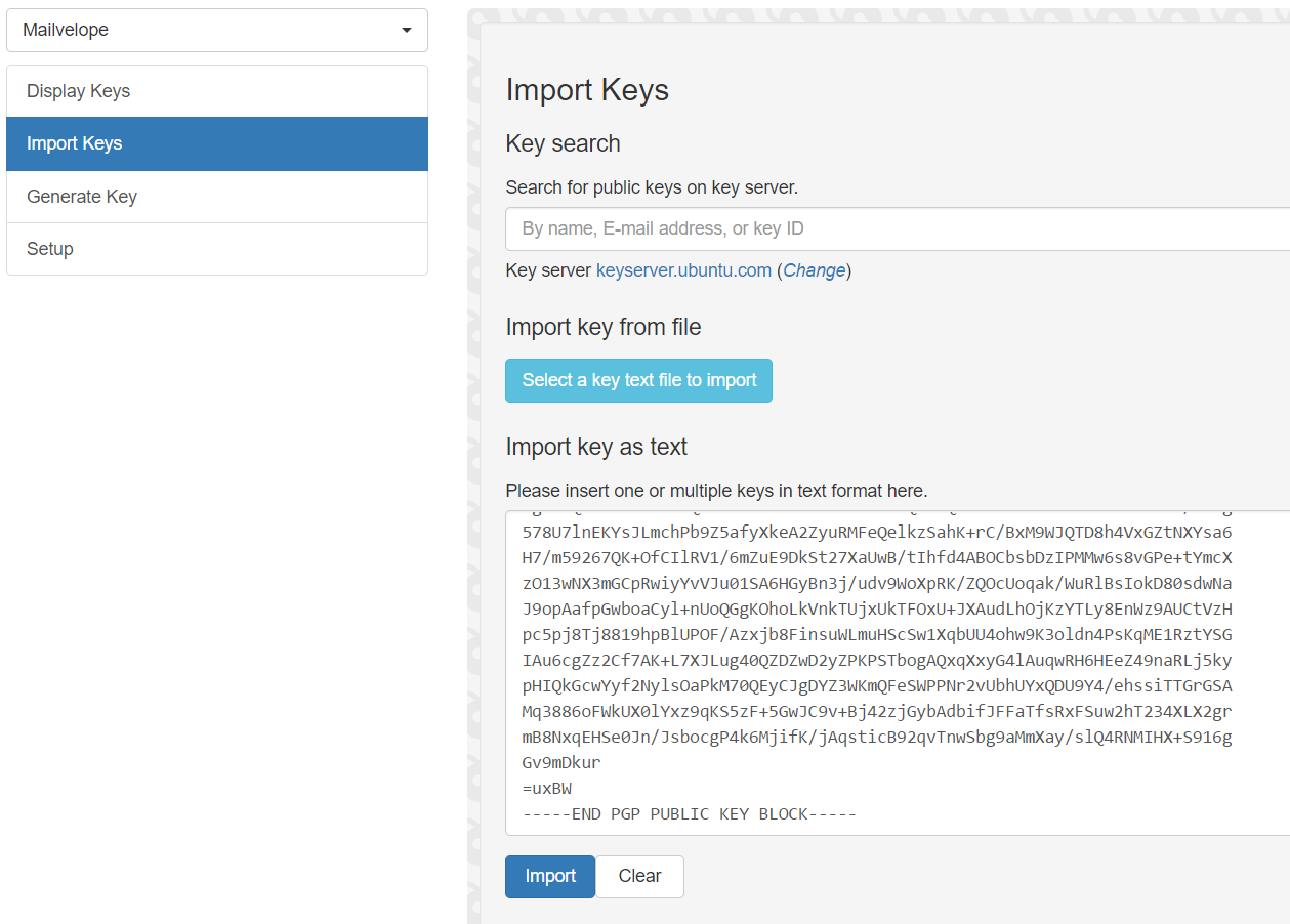

Nu tillbaka till Mailvelope, i menyn har du säkerligen sett valet Import Keys, klicka på den och klistra in texten du har kopierat sen tidigare. Efter att du har klickat på Submit kommer du kunna skicka krypterade mail till personen som äger den nyckeln.

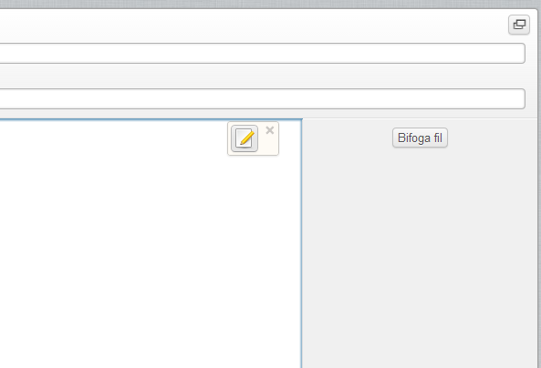

För att maila krypterat nu öppnar du din webbmail som vanligt, när du skapar ett nytt mail kommer det dyka upp en antecknings-ikon i högra hörnet på redigeringsformuläret.

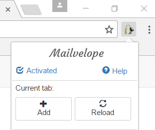

Om det inte syns kan du behöva lägga till sidan till Mailvelope manuellt. Det gör du genom att klicka på Mailvelope-ikonen och välja Add under Current tab samtidigt som du är inne på den hemsida du vill lägga till.
Klicka på den lilla anteckningsikon som dyker upp när du börjar att skriva på ett mail, då får du upp en ruta som ser ut så här.
