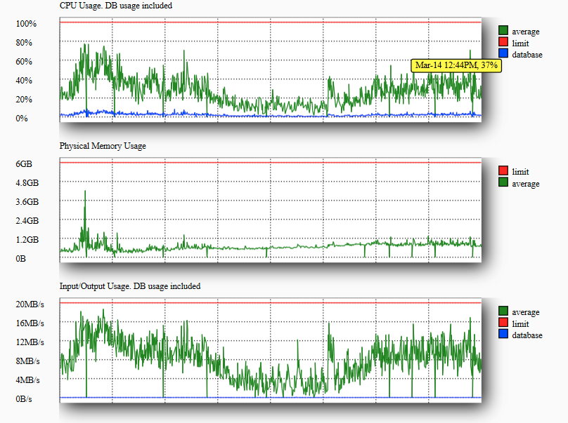

Du kommer nu se ett antal grafer som visar kontots resursanvändning under det senaste dygnet. Du kan t.ex. se hur mycket CPU, minne och IO (läsningar från och skrivningar till disk) som ditt konto har använt det senaste dygnet. Om du håller musen över graferna så kan du se mer detaljerad information.
Du kan även precis ovanför graferna ändra tidsramen så att du istället kan se användningen för till exempel de fyra senaste timmarna.

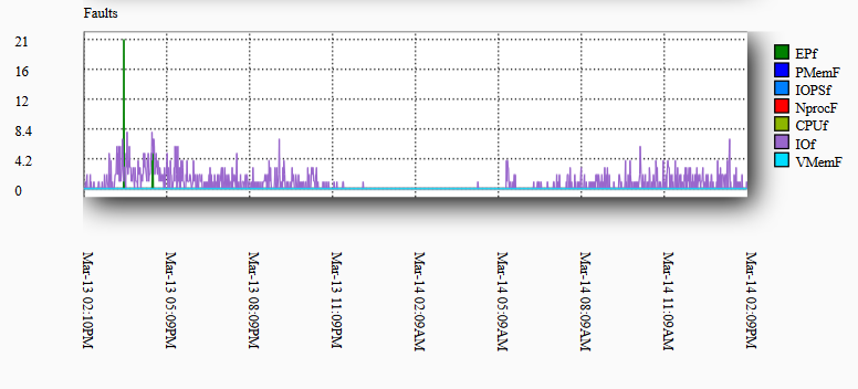

Kontot som visas i dessa grafer har rätt hög belastning och om man kollar på faults-grafen så verkar det som att kontot slår i taket med jämna mellanrum. Ett fault är alltså när exempelvis CPU- eller minnesanvändningen slår i taket.
Dock om man undersöker graferna i den tidigare bilden så ser det inte ut som att kontot har slagit i taket. Men resursanvändningen på ett konto kan slå i taket utan att det syns i graferna, ofta så går det så snabbt när kontot gör det att det inte hinner loggas och därmed syns det inte i graferna. Dock så kommer det dyka upp i faults-grafen.
Det här kontot skulle alltså behöva uppgradera till ett paket med mer resurser för att säkerställa stabil drift av hemsidan.

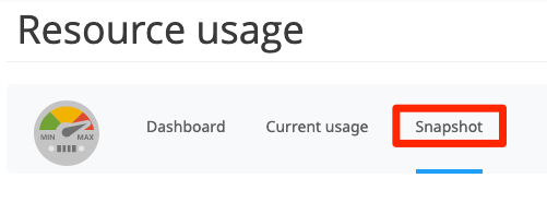

Om du klickar på fliken Snapshot överst så kommer du åt information om tidigare tillfällen där kontot fått någon form av fault.
Snapshotfunktionen gör precis som den låter, den tar en snapshot (ögonblicksbild). Mer specifikt så tar den en snapshot över vad som händer på ditt konto när ett fault uppstår. Det som ingår i en snapshot är vilka processer som är igång på ditt konto, eventuella databasförfrågningar och HTTP-förfrågningar (webbtrafik mot kontot).

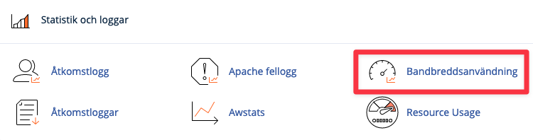

Du kan även i cPanel se statistik över hur mycket bandbredd som ditt konto har använt. För att göra det gå tillbaka till cPanels startsida genom att klicka på Oderland-loggan uppe i det vänstra hörnet. Klicka sedan på ikonen Bandbreddsanvändning i kategorin Statistik och Loggar.

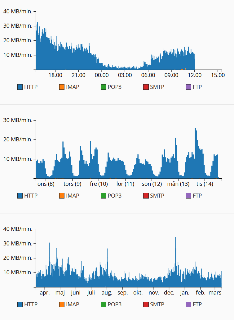

Precis nedanför kan du se mer exakt vad det är som har använt bandbredden uppdelat på senaste dygnet, veckan eller året.
På just det här kontot har i princip all bandbredd använts av HTTP (webbtrafik), det går dock att se lite IMAP (mail) användning i den första grafen.

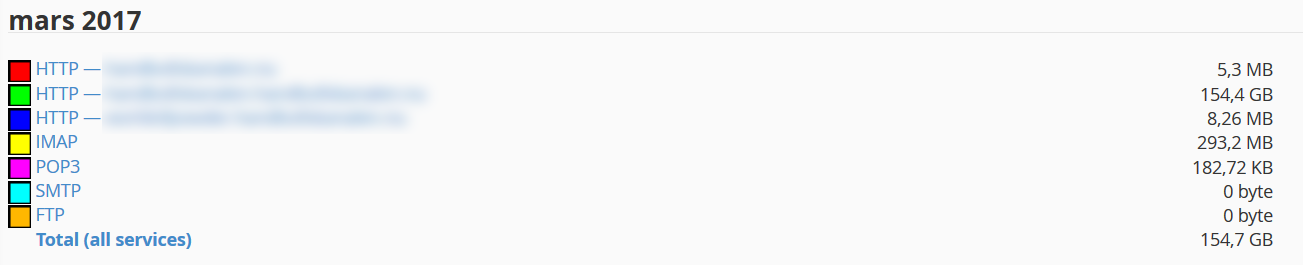

Under dessa grafer går det att se mer exakt hur mycket bandbredd varje tjänst har använt per månad samt vilken hemsida som har använt det.
