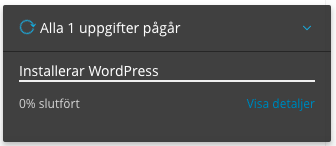

När du gjort dina val, klicka på knappen Installera. WordPress Toolkit påbörjar nu installationen och du kan följa förloppet i den grå rutan som dyker upp nere till höger på sidan.
