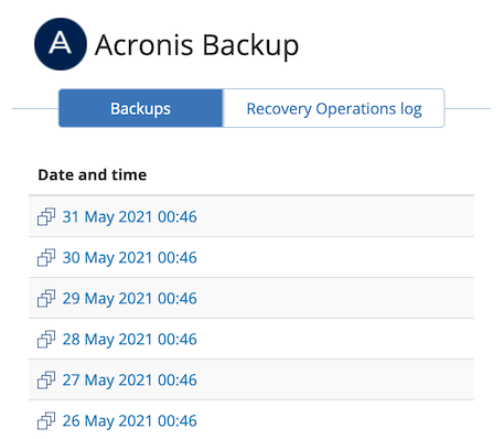

  1. Börja med att logga in på WHM för din Agency- eller Managed Server-tjänst.
  2. I sökrutan uppe till vänster, sök efter acronis och gå in på Acronis Backup.
  3. Du kommer nu få fram en lista över de tillgängliga backuppunkterna.
  4. Om du klickar på någon av dem kommer du se vad du kan återställa: domäner, filer, databaser, e-postkonton, vidarebefordrare för e-post samt hela cPanelkonton.

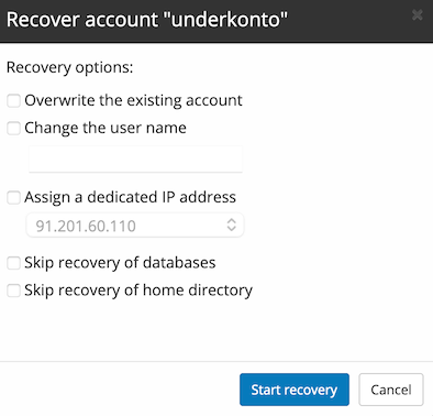

Om du klickar på Recover-knappen får du nu upp en ruta där du kan göra ett antal val inför återställningen.
De olika valen innebär följande:
  • Overwrite the existing account: Om du kryssar i denna ruta kommer kontots filer helt ersättas med de från backupen. Detta betyder att om nya filer tillkommit på kontot sedan backupen togs kommer dessa försvinna i och med återställningen.
  • Change the user name: Om du återställer ett konto från backup kan du här välja att skapa ett nytt konto med annat användarnamn baserat på backupen. Vi rekommenderar att denna funktion inte används.
  • Assign a dedicated IP address: Denna funktion är inte tillgänglig.
  • Skip recovery of databases: Kryssa i denna ruta om du inte vill återställa databaser som fanns på kontot när backupen togs.
  • Skip recovery of home directory: Om du kryssar i denna ruta återställs inte filerna på kontot.
När du är nöjd med dina val, klicka på Start recovery för att påbörja återställningen. Så snart återställningen är klar kommer du få besked om detta.
