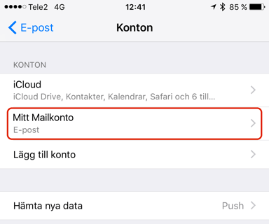

  3. Tryck på E-postkonton.

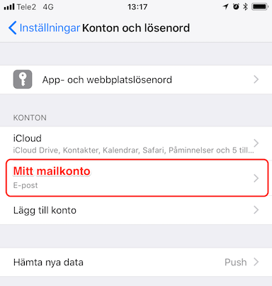

  4. Gå in på det aktuella e-postkontot som dina utgående mail inte fungerar som de ska på:
    Välj ditt mailkonto

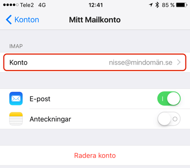

  5. För att komma åt inställningarna på kontot, tryck på kontot:

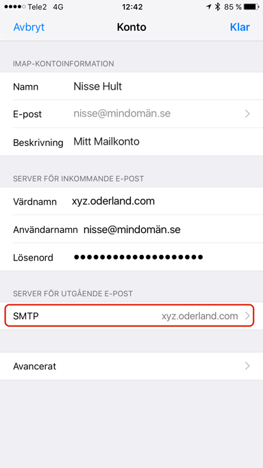

  6. Leta upp inställningen för SMTP (en bit ner bland inställningarna):
  7. Gå in på den server som står som Primär server, det bör vara den enda som är aktiv:
  8. Se sedan till att du anger rätt uppgifter för serveradress, användarnamn och lösenord. Du ska ange samma serveradress, användarnamn och lösenord som du har för inkommande e-post. På raden Autentisering ska ordet Lösenord stå. Står det något annat, tryck på Autentisering för att välja metoden Lösenord där.
    Serveradressen för utgående e-post är densamma som du har för inkommande e-post. Denna informationen har du fått via e-post då du köpte tjänsten och går att se när du loggar in på Kundavdelningen. Även användarnamnet och lösenordet ska vara desamma som för inkommande e-post. Du ska alltså inte skriva xyz.oderland.com, du behöver ersätta det med det riktiga servernamnet enligt instruktionerna här ovanför.
