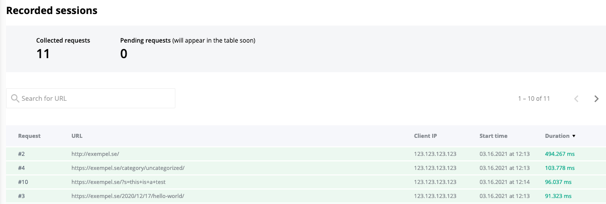

Analysdetaljer
Om du klickar på ikonen med ögat till höger om den analys du vill kika närmre på kommer du till den detaljerade vyn över analysen.
Längst ner på sidan får du fram en tabell över de förfrågningar som kommit in under analysen. Listan är som standard sorterad så de förfrågningar som tagit längst tid hamnar överst. Om du klickar på raden för en av förfrågningarna som sticker ut (exempelvis den som tagit längst tid) får du upp en sida med den fullständiga analysen.
Överst ser du en sammanställning av de ”värsta bovarna”, i det här fallet en förfrågan utifrån mot wp-cron.php på siten.
I de olika tabellerna kan du sedan se information om varje databasförfrågan, systemfunktion etc och gräva mer i vad som tar längst tid och då troligtvis använder mest systemresurser. Detta kan hjälpa dig ta reda på om till exempel ett plugin gör något som får siten att ladda långsamt.
