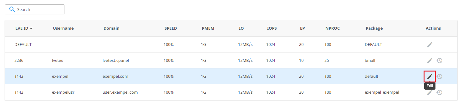

  1. Klicka på Users för att komma till listan med dina cPanelkonton.
  2. Klicka på ikonen som ser ut som en penna vid det cPanelkonto som du vill ändra på. Ifall du har många underkonton så kan du använda sökrutan för att filtrera fram den du är ute efter.
    Klicka på pennan vid det konto som du vill redigera
  3. Här kan du ändra gränserna som ska gälla för det cPanelkontot. Tryck på Save när du är klar.
    Redigera värdena och klicka sedan på Save
  • SPEED: är antalet CPU kärnor som kontot ska få lov att använda, det anges i antal procent av en kärna, så för 2 CPU t.ex. så skriver du in 200.
  • PMEM: är totala mängden RAM minne som kontot får lov att använda, det anges i antal GB.
  • IO: är den maximala läs- och skrivhastigheten till hårddisken som du vill tillåta.
  • IOPS: är hur många läs- och skrivförfrågningar till hårddisken som tillåts per sekund.
  • EP: en Entry process är en processer som skapats genom en fråga till Apache, t.ex. en hemsidebesökare. Denna gränsen är det maximala antalet samtidiga processer som tillåts.
  • NPROC: avser den totala mängden processer som tillåts på det cPanelkontot. Den bör helst vara större än EP.
När du ändrat värden på ett konto kommer dessa värden visas med röd text i listan över kontona. Alltså, om inställningarna skiljer sig från det som är bestämt via paket kommer siffrorna vara röda.

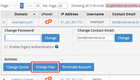

  1. Logga in i WHM, klicka sedan på List Accounts i menyn till vänster. Du kan skriva list i sökrutan för att filtrera bort de flesta andra val ifrån listan.
  2. Leta upp det cPanelkonto som du vill ändra på. Klicka sedan på det lilla plustecknet till vänster för att se fler alternativ för det kontot.
    Klicka på plussymbolen vid sidan om kontot som du vill se fler alternativ för
  3. Klicka på knappen Change Plan.
    Klicka på Change Plan
  4. Nu kan du välja det paket som du vill ska gälla för detta cPanelkontot ifrån listan. Klicka sedan på Upgrade/Downgrade.
