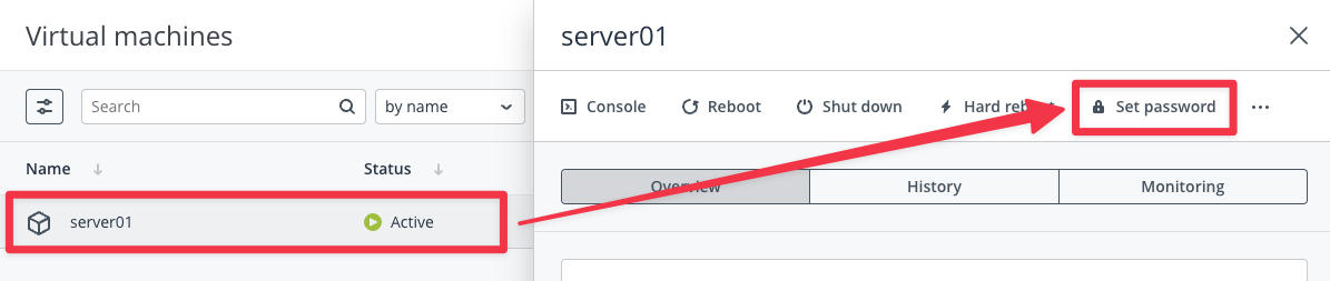

- Börja med att logga in på kontrollpanelen för Oderland Cloud.
- Väl inloggad, gå in på
Compute(ikonen som ser ut som en kub) ->Virtual machinesi menyn ute till vänster.
- Klicka på raden för servern du vill sätta ett lösenord på och sedan på
Set password.
- I rutan som poppar upp anger du det lösenord du vill ska gälla framöver för serverns standardanvändare. Tänk på att välja ett starkt och säkert lösenord. Klicka sedan på
Set.
- Lösenordet sätts direkt och du ska nu kunna logga in exempelvis via konsolen för servern med användarnamnet och lösenordet.
